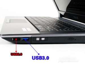

1、首先检查usb接口是否有问题,重新插拔usb接口试一试。
2、如果接入的是usb3.0接口,就选择usb2.0接口插入试一试,看是否还提示找不到驱动程序。

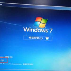

  如果以上操作依然不行,那么可以尝试迂回安装方法。
1、在安装界面中,点击“修复计算机”,不要急着点击“现在安装”。
安装win7系统找不到任何设备驱动程序解决方法
2、然后按win+r组合键打开命令窗口,输入“setup.exe ”按回车,选择win7,就可以继续安装了。
