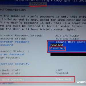

1、电脑开机之后点击“Del”键,进入BIOS设置,首先关闭安全启动控制,在bios界面,移动方向键选择“Security”选项,然后选择“Secure  Boot  Control ”,按回车,在弹出的小窗口,选择Disabled按回车。
uefi模式下U盘启动不了解决方法

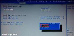

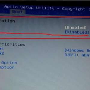

2、接着启用Launch CSM系统兼容支持模块。切换到“Boot”界面,选择“Launch CSM”按回车,把它设置为Enabled(启用)。
uefi模式下U盘启动不了解决方法
uefi模式下U盘启动不了解决方法

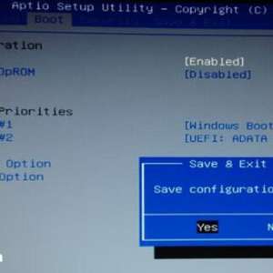

3、最后按f10保存并退出即可。
uefi模式下U盘启动不了解决方法

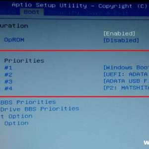

4、重启电脑再次进入bios界面,我们可以看到许多启动选项,现在就可以选择uefi u盘启动了。
uefi模式下U盘启动不了解决方法
  以上就是家电维修技术论坛提供的uefi模式下U盘启动不了解决方法,一般来说,只要开启系统兼容支持模块后即可解决。
