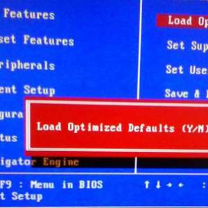

1、进入bios设置界面,调用bios缺省设置
  开机按delete键,接着选择“Load Optimized  Defaults”,然后按Y键确定,重启电脑即可修复。
电脑出现STOP:0x000000ED蓝屏问题如何修复

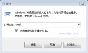

  电脑重启之后如果可以进入系统,在桌面左下角点击“开始按钮”,弹出开始菜单栏选择“运行...”,在运行框中输入“CMD”并确定。

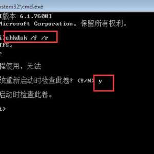

  这时进入了CMD命令窗口,在命令提示符下输入“chkdsk /f  /r”按回车,然后按y,下次重新启动电脑时,操作系统会自动修复硬盘。
