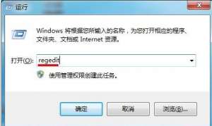

1、在桌面上按组合键(win+R)打开“运行窗口”或者点击桌面左下角“开始菜单”找到“运行...”,在运行界面输入框输入“regedit”,按回车键确认,如下图所示:
Win7系统搜索功能失效不能用解决方法-家电维修技术论坛

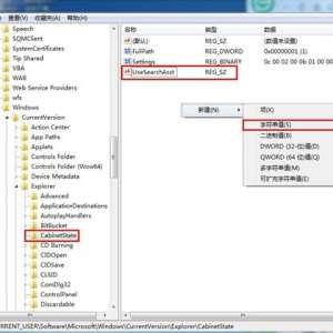

    2、打开注册表编辑器后,依次展开路径“HKEY_CURRENT_USER\Software\Microsoft\Windows\CurrentVersion\Explorer\CabinetState”,接着在右边窗格中单击鼠标右键新建一个字符串值,并将其命名为“UseSearchAsst”,如下图所示:

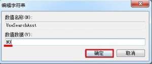

3、再双击新建的“UseSearchAsst”,打开编辑窗口,将数值数据设置为“NO”,点击“确定”即可,如下图所示:
