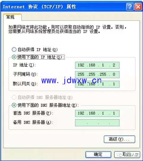

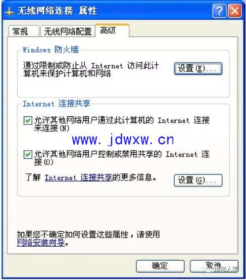

台式机连接笔记本电脑无线网络的步骤:
1、用网线把两台电脑连接起来。
2、笔记本电脑设置:
(1)进入“无线网络连接”的“属性”面板。
(2)在“常规”选项卡中按下图设置“ Internet 协议(TCP/IP)”。
(3)切换到“高级”选项卡,勾选“ Internet 连接共享”下的两个选 项。
(4)进入“本地连接”的“属性”面板。
(5)在“常规”选项卡中按下图设置“ Internet 协议(TCP/IP) ”
3、台式机设置
(1)进入“本地连接”的“属性”面板。
(2)把“常规”选项卡中的“ Internet 协议(TCP/IP) ”设置为“自 动获得 IP 地址”和“自动获得 DNS 服务器地址” 。
(3)OK。笔记本用无线网卡上网,台式机也可正常上网了。
