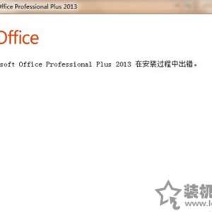

  在安装Office2013软件过程中,出现报错的情况,无论是升级还是卸载干净后全新安装,都安装不了。
Office安装过程中1603报错解决方法:

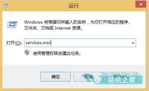

1、在桌面上按组合键(Win+R)打开“运行窗口”或者点击桌面左下角“开始菜单”找到“运行...”,在运行界面输入框输入services.msc;
Office安装过程中出错 Office安装1603/1902错误的解决方法

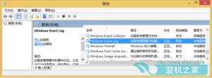

2、打开“服务”界面之后,找到Windows Event Log服务项,启动该服务即可;

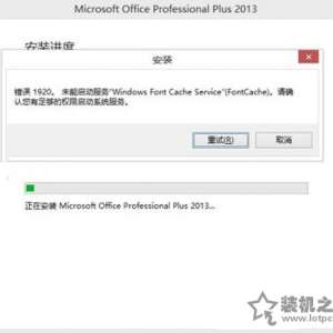

Office安装过程中1902报错解决方法:
  未能启动服务“Windows Font Cache Service”(FontCache)。请确认您有足够的权限启动系统服务。

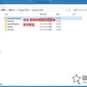

  遇到1902报错,往往是因为没有权限所导致的,右击Office文件夹,然后选择管理员获得所有权限就可以安装了。
