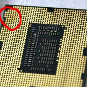

  1、CPU氧化。到目前为止我已遇到过多次,都是英特尔的CPU,AMD的CPU还没遇到过。如下图,CPU上的触点是和主板上的针脚相接触的,触点氧化的直接后果就是接触不良,致使CPU不能正常工作,从而导致死机。解决这个方法很简单,只要把CPU拆下来,用橡皮擦擦干净就可以了。

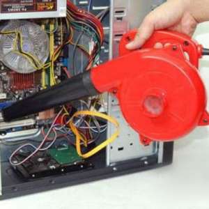

2、灰尘堆积。经常会修到一些一打开机箱就让人吓一跳的电脑,就好像看到刚出土的文物。主板和其他硬件上的灰尘是电脑的隐形杀手,很可能会使电路板工作过程中短路,从而死机。解决的方法也很简单,只要找根毛刷刷干净,或者找只强力吹风机吹干净就可以了。

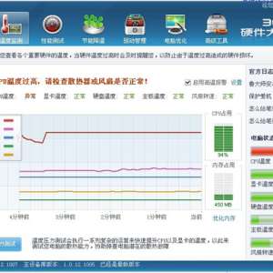

3、CPU温度太高。电脑正常工作的前提是把硬件温度控制在一个合适的范围内,一旦超过这个温度范围必将导致电脑工作不稳定。CPU温度会超标除了自身原因以外,更多的与外部的散热条件有关。涂在CPU上的散热膏到了一定的时间导热效果就会减弱,无法将CPU的热量及时地转移到散热片上,CPU温度自然居高不下。还有散热风扇本身无法正常工作也会使CPU温度过高,电脑也会因此而死机。解决方法:建议换个质量好点的散热风扇,并且散热膏要均匀地涂在CPU的表面,以达到最好的散热效果。

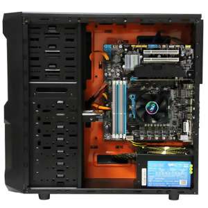

4、发生碰撞。有时候主机受外力撞击也会瞬间死机。比如有些人脚不太安分不小心踢到了主机,或者是在移动主机的时候不小心撞到了桌子,这些动作都有可能使主机内部硬件出现松动而接触不良,进而死机。这个就要靠大家平时使用电脑的时候多注意了,也没什么好说的。
