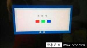

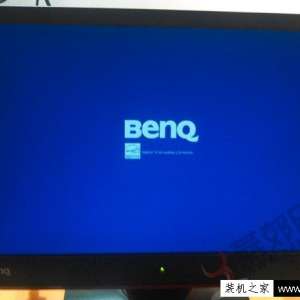

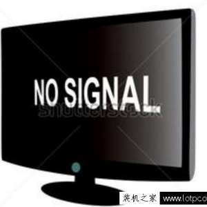

  显示器不显示,我们首先看显示器的电源指示灯有没有亮,如果亮了,说明进了电,电源线是没问题的,然后我们按下显示器的开关键,或者拔掉显示器后面接到主机的数据线,如果按下关机键关机,再按下开机,如果显示器上面显示器了NO sign ,或者无信号,或者显示器的牌子名称,这样一般说明显示器是没问题的,基本可以判断是主机或者主机连接到显示器的数据线问题。
图一:显示器显示无信号

图二:显示器显示品牌Logo

图三:显示器显示 NO SIGNAL
电脑开机显示器不显示?教你如何快速判断是显示器还是主机问题!
  以上三种图,只要显示器显示了,都基本说明显示器是可以正常显示的。

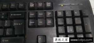

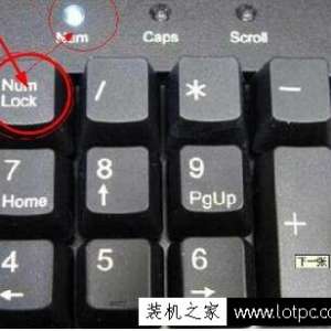

  我们如何来判断主机开没开起来,最简单的方法是看键盘指示灯,如果你看到键盘上面那个小键盘指示灯亮了,并且重复按都可以开跟关闭,那么说明主机是没问题的,如果键盘上面的指示灯没亮,说明主机里面有问题了。
  键盘指示灯示意图:
