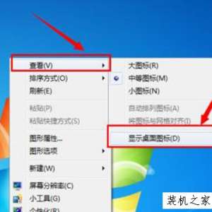

  第一种方法是最简单最直接的解决方案,在Windows桌面的空白处点击鼠标右键,点击查看,再点击显示桌面图标,如图:
电脑桌面图标不见了怎么办 win7桌面图标全部消失怎么恢复

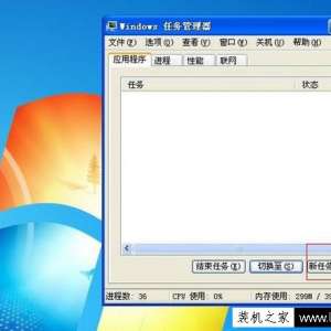

  第二种方法,我们使用Ctrl+Shift+Esc组合快捷键,打开windows 任务管理器,再点击“新任务”;

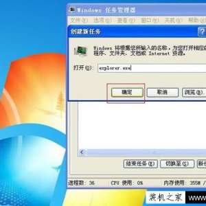

    接着我们在创建新任务的窗口下输入:“explorer.exe”,再点击确定,如下图所示:
电脑桌面图标不见了怎么办 win7桌面图标全部消失怎么恢复-www.bjjdwx.com

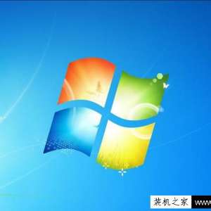

  最后我们来看看电脑桌面的图标是不是都出现了?上面的文章就是家电维修网小编为您介绍的win7桌面图标全部消失的恢复方法,希望能够帮助到大家!
