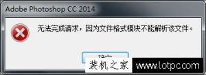

无法/不能完成请求,因为文件格式模块不能解析该文件
"无法完成请求,因为文件格式模块不能解析该文件"的PS提示
  PS打开图片提示:“无法完成请求,因为文件格式模块不能解析该文件”原因:

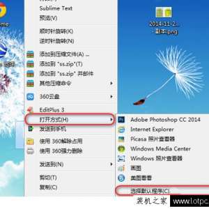

  首先我们在右击这张图片,弹出菜单栏之后,我们点击“打开方式”,再点击“选择默认程序”,如下图所示:
解决PS打开图片"无法完成请求,因为文件格式模块不能解析该文件"

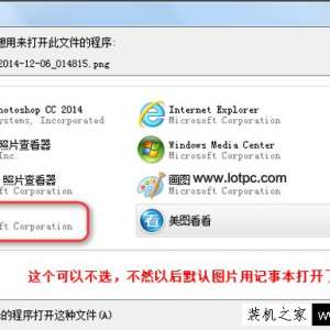

  这时,在打开方式的推荐的程序菜单中,我们找到“记事本”,并确定打开。注:始终使用选择的程序打开这种文件,建议不要勾选,否则每一次打开这种格式的图片都会使用记事本方式打开。
解决PS打开图片"无法完成请求,因为文件格式模块不能解析该文件"的解决方法

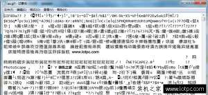

  相信不少小白一打开就惊呆了,都是乱码啊,有什么用!我们只需要看第一行信息带有“塒NG”的是PNG格式的图片,如下图所示:
PS遇到提示"无法完成请求,因为文件格式模块不能解析该文件"怎么办

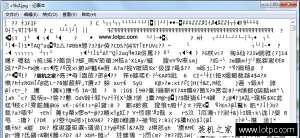

  如果是JFIF,那么就是JPG格式的。

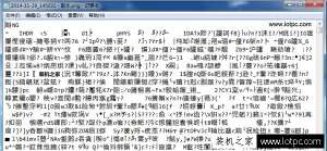

  GIF,不难理解,对!就是这个GIF格式。
解决PS打开图片"不能完成请求,因为文件格式模块不能解析该文件"
  如果打开使用文本打开图片,如果显示是JFIF,我们将图片直接修改为.JPG格式即可。
