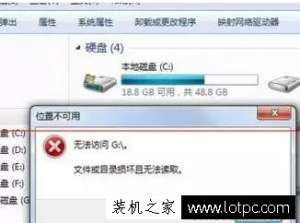

  U盘是我们常用的数据随身携带的存储方式,在没有弹出U盘的情况下,直接拔出U盘,这类操作很容易造成U盘的损坏,那么U盘文件或目录损坏且无法读取怎么解决呢?下面家电维修技术论坛小编来分享下U盘文件或目录损坏且无法读取的修复方法。

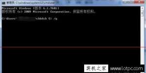

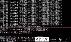

  首先在桌面左下角开始菜单选择运行...(快捷键是Win键+R键组合),在运行里输入“CMD”,在命令框中输入“chkdsk G: /g”,如下图所示。大写G代表U盘名为G盘,点击回车键即可运行,耐心等待修复。
U盘文件或目录损坏且无法读取的修复方法
U盘文件或目录损坏且无法读取的修复方法

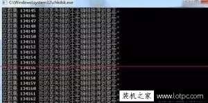

  然后系统会出现提示“是否将丢失的链接转换为文件(Y/N)”,手动输入“N”在按回车键,运行直到成功终止。

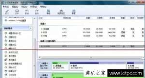

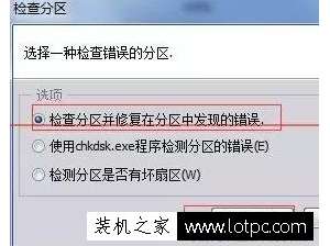

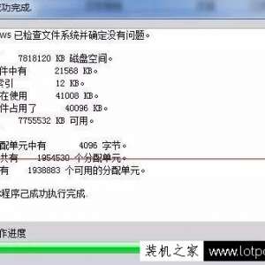

  也可用“分区助手”这款第三方软件进行修复,点击进入计算机选择可移动磁盘—检查分区,在跳出的窗口中选择“检查分区并修复在分区中发现的错误”点击确定。
U盘文件或目录损坏且无法读取的修复方法
U盘文件或目录损坏且无法读取怎么办

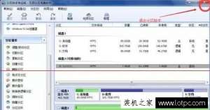

  等待检查完毕,退出分区助手。
U盘文件或目录损坏且无法读取的修复方法
U盘文件或目录损坏且无法读取的解决方法
  现在U盘已经恢复正常了,可以安全拔出U盘,然后重新进入检查U盘情况就可以了。
