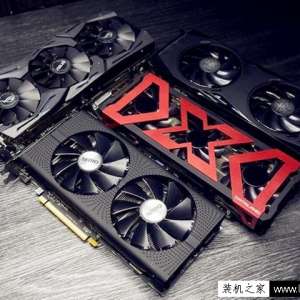

  紧接着AMD驱动的更新,性能也越来越强,但是显卡的温度和风扇声音也随之变大,自己用的超白金480在玩GTA5时候,会有很大的呼啸声,并且温度也达到了80°这个高温,很难受。

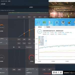

  于是百度查了很多方法,有换硅脂感觉比较靠谱,于是测试了下。
RX 480显卡玩游戏温度高、声音大的解决方法

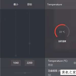

  待机温度33°,温度算是下来了,但是玩游戏依旧会有呼啸声,于是又换了一个方法。

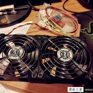

  使用第二个方法的时候发现,电脑满载时,温度只有50多度,很开心。

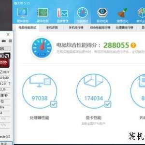

  鲁大师跑分,性能也没有收到影响,分数依然不错。

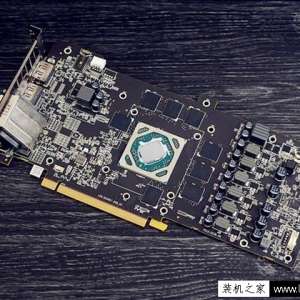

  其实第二个方法就是换一个显卡的风扇,把自己的480显卡换了以后,虽然外观上面不好看,但是性能和温度声音得到了极大的改善,我测试效果很不错,推荐给那些喜欢动手折腾的玩家,小白需谨慎。
