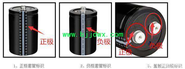

这三种都是螺栓型电解电容,使用的时候一定要区分正负极,接反了非常危险。首先我们要看白色银边上的标注,如果有一字符号就是负极,如果有+号就是正极。
电接电容

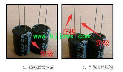

如果是新的,我们可以根据引脚的长度来判断,脚长的为正极,其次看白色银边的符号,有一字符号的为负极。

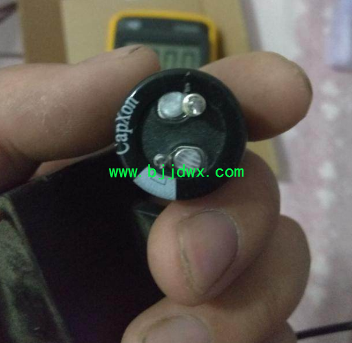

牛角电容
第一种判断方式就是看白色银边,有一字符号的就是负极,其次看接点的压花,大多都是负极上有各种不同的压花。也有的厂家也会在接点上压上正负标识。
黑边一侧为负极
这种最好辨认,有黑色半边的一端为负极。
