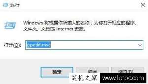

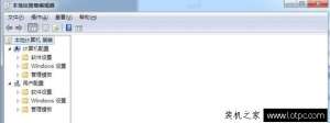

  1、在进入桌面后,点击快捷组合键Win+R打开快速运行,在窗口中输入“gpedit.msc”接着点击回车确定调出本地组策略编辑器,如下图所示:
一招搞定 Win10 系统电脑关机卡顿现象

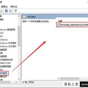

  2、调出本地组策略编辑器窗口后,依照顺序展开:计算机配置→管理模板→系统→关机选项,然后在右侧找到“关闭会阻止或取消关机的应用程序的自动终止功能”并双击将其打开,如下图所示:

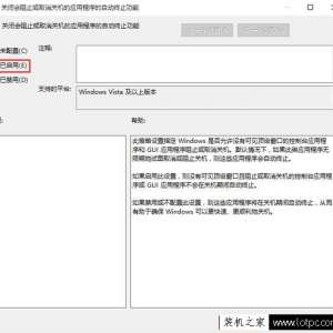

  3、最后将该功能启用,点击确定保存设置退出即可,如下图所示:
  完成以上操作即可!
