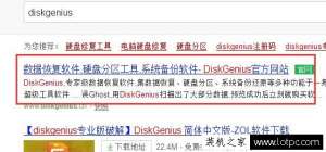

  也可以直接度娘去搜索diskgenius进入官网下载。

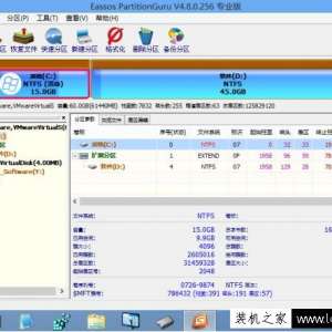

  1、双击打开diskgenius分区工具运行,程序界面图如下。

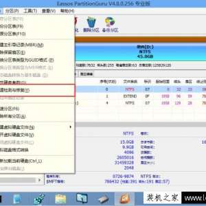

  2、点击程序栏目中的“硬盘”—选择“坏道检测与修复”打开窗口。

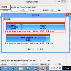

  3、在“坏道检测与修复”的界面,点击“选择硬盘”,也就是选择你所要检测扫描的硬盘(其中U盘也是可以的),选择完后点击“确定”。

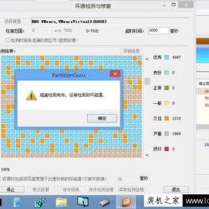

  4、接着点击“开始检测”,就会开始检测硬盘。
电脑硬盘坏道怎么办 教你机械硬盘坏道的修复方法

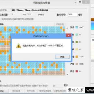

  5、当扫描完毕之后,先别急着关掉还要进行修复呢!我们在“坏道检测与修复”窗口低下方勾选“修复时包括读写速度慢于次毫秒数的好磁道(不破坏数据)”,接着点击“尝试修复”,在修复期间可能有点慢,耐心等下。
