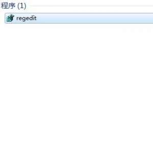

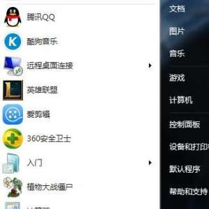

  1、点击左下角【开始】-- 输入命令:regedit,如下图所示:
Win7电脑开机后桌面图标显示很慢解决方法

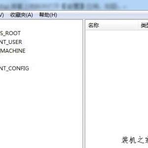

  2、这时就打开了“注册表编辑器”,从左边逐一打开以下选项:HKEY_LOCAL_MACHINE / SOFTWARE / Microsoft / Windows / CurrentVersion / Explorer;

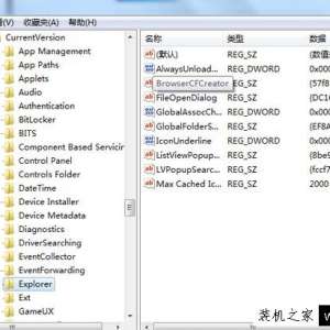

  3、在右边页面找到键值名为【Max Cached Icons】。如果找不到该键值名字,直接在右边空格处点击右键,新建,字符串值,再对其命名为Max Cached Icons。

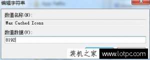

  最后,更改编辑字符串的数值为【8192】,点击【确定】按钮保存修改;
