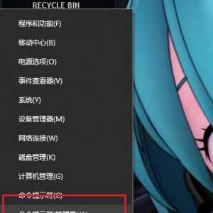

  在桌面最左下角的开始按钮上“右键”,会弹出一个选项卡,我们找到“命令提示符(管理员)”。
一招即可搞定网络故障,Windows系统通用处理方法
  因为这属于系统级操作,需要用到管理员权限。点击之后会弹出我们要用到的工具,命令提示符。

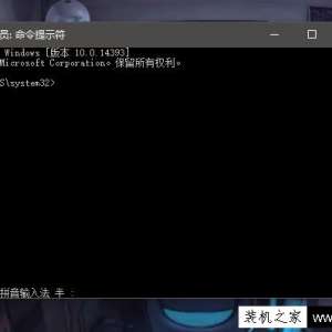

  这就是命令提示符,弹出之后我们需要输入四行命令。
  netsh winsock reset
  netsh advfirewall reset
  netsh int ip reset
  netsh int ipv6 reset
  用英文状态输入法逐行输入上面的命令,然后回车,网络修复便完成了。

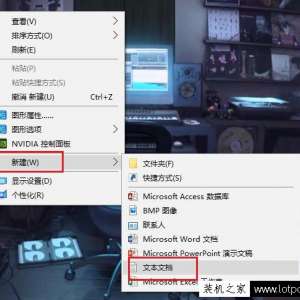

  首先在桌面右键,新建一个文本文档。

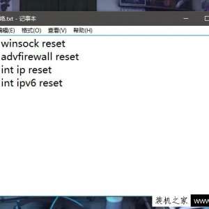

  然后在新建的文本文档中输入前面的四行命令,然后保存,退出。

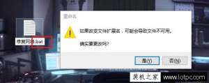

  之后我们找到这个文档,重命名,将后缀名修改为“bat”。
  win8/10可以打开我的电脑,在上方的点查看选项中显示文件扩展名。win7/xp用户可以打开我的电脑,在上方找到“工具”选项,点击,然后在弹出的选项中点击“文件价选项”,在弹出的文件夹选项中选择“查看”,然后就可以找到一个选项叫“隐藏已知文件类型的扩展名”,取消这个勾去顶就可以了。

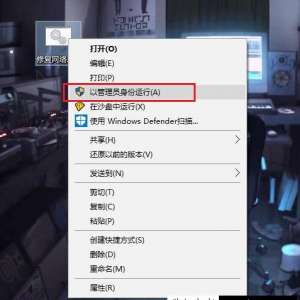

  到这一步,我们的文件就准备好了,如果你网络出了故障,第一时间以管理员身份运行这个文件一般是可以解决的。
  注意,要使用管理员身份运行哦。
