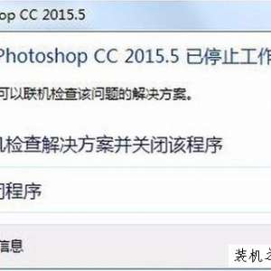

  如果你遇到Photoshop闪退、Photoshop已停止工作等故障是不是有一种莫名的恐惧,有时PS的闪退和突然停止工作会让我们的作图和设计功亏一篑。下面家电维修技术论坛小编分享一下Photoshop闪退、Photoshop已停止工作解决方法,希望能够帮助到你!
Photoshop已停止工作图示

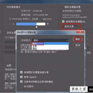

  ctrl+K打开PS的首选项,性能>>高级设置>>绘制模式这里设置成基本。

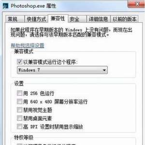

  右击PS的图标,找到属性>>兼容性>>以兼容模式运行该程序,选择Windows7,并以管理员模式运行该程序。

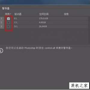

  在photoshop中打开编辑>>首选项>>暂存盘;
  在暂存盘中把所有盘都作为暂存盘;

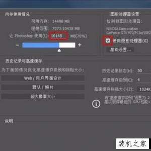

  打开编辑>>首选项>>性能;
  调整内存理想范围(70%左右,太高占用其他软件会卡),把图形处理器打上对钩;
