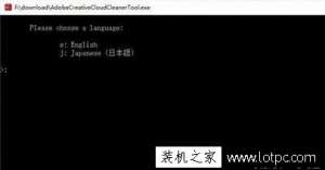

  3.百度搜下adobe的清理工具:Adobe Creative Cloud Cleaner Tool,很多下载,软件是dos界面运行,会先让你选择语言(日语,英语),输入e,回车,然后再出现一句话,直接回车就好了。

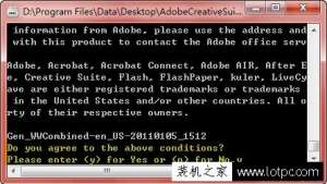

同意软件使用协议
  这里输入Y,并按回车键,接受软件使用协议。

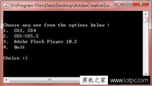

  这里要选择你需要的卸载模式,如果卸载Adobe CS3/CS4的软件,则输入数字1,然后回车;要卸载Adobe CS5/CS5.5,则输入数字2并回车,要卸载Adobe Flash Player,则输入数字3并回车。这个卸载工具也有最新版,如果你安装的版本比较新,可以下载最新版的,清理选择你要清理的版本

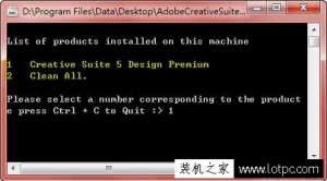

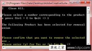

  选择一种卸载模式后,Adobe CS5 Cleaner Tool会分析出所有可卸载的程序,如果确定要卸载的话,输入产品前面对应的数字序号(注意不是软件序列号),即输入数字1、并按回车继续。
  6、确认卸载
photoshop怎么卸载干净 photoshop无法卸载干净怎么办?
确定卸载

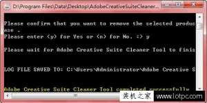

  直接输入字母y然后回车,就能开始清理了,等待完成。
  7、卸载完毕
卸载完毕
  如果出现这句话:Adobe Creative Suite Cleaner Tool completed successfully,则说明卸载成功,再安装软件就不会再影响了。
