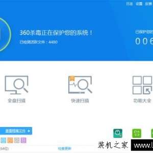

  1、出现这种情况的原因可能是电脑中病毒了,打开杀毒软件对系统进行全盘查杀病毒,并选择清理掉。
Win7点击关机变注销如何解决?Win7点击关机变成注销的解决方法

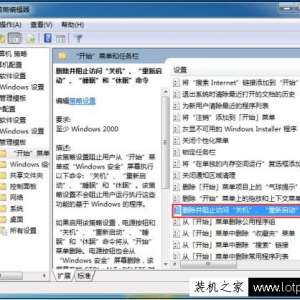

  4、还可以禁用组策略设置,按Win+R键打开运行,输入gpedit.msc,回车;
  5、展开到用户配置--管理模板--开始菜单和任务栏,在右侧窗口中找到“删除并阻止访问关机、重新启动、睡眠和休眠命令”;

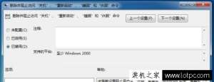

  6、双击打开,并设置为“已禁用”,确定后查看是否可以正常关机。
