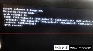

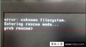

  也许在安装系统之后,在重启电脑的时候可能会出现某错误,例如“error:unknown filesystem.Entering rescue mode...grub rescue>”的错误提示,一般来说,这样的错误是因为开机引导文件找不到从而导致了电脑无法正常开机的情况,下面家电维修技术论坛分享一下电脑开机错误出现error:unknown filesystem解决方法,希望能够帮助到你。

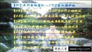

  3、在进入了U盘启动界面之后,选择PE系统;

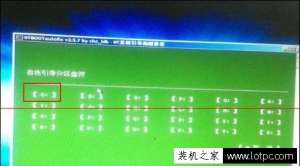

  4、进入PE系统之后,双击上图中的Windows引导修复图标后会打开如下的Dos界面,在界面中输入原来系统所在磁盘的位置。我的Win7是安装在C盘的,所以选择【C:】。
  5、选择C后系统会自动进行引导文件的修复,修复成功即可,重启即可正常开机了。
