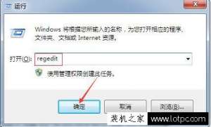

  1、使用电脑快捷组合键Win+R打开快速运行,在运行窗口中输入“regedit”点击回车确定调出注册表编辑器,如下图所示:

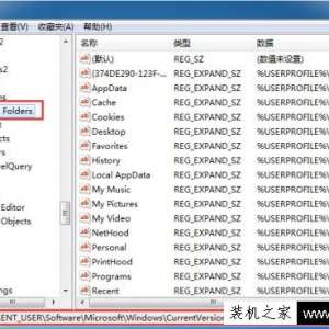

  2、调出注册表编辑器后,依次展开至HKEY_CURRENT_USER/Software/Microsoft/Windows/CurrentVersion/Explorer/UserShell Folders,如下图所示:

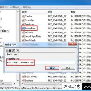

  3、展开后,接着在右侧找到Favorites项,然后双击将其打开,接着数值数据中输入“%USERPROFILE%\FAVORITES”点击确定即可,如下图所示:
IE浏览器无法添加收藏夹解决方法
  4、完成上面设置后,重启浏览器,便可将网址添加至收藏夹!
