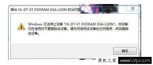

摘要: 家电维修网www.bjjdwx.com 用户在使用完U盘后,想弹出U盘设备,可这时候U盘却无法弹出被占用中,要么就是安全删除失败。有的用户还动用通用卷的力量,还是无法关闭。U盘无法弹出说正在占用怎么办?下面装机之家小编就 ...
  用户在使用完U盘后,想弹出U盘设备,可这时候U盘却无法弹出被占用中,要么就是安全删除失败。有的用户还动用通用卷的力量,还是无法关闭。U盘无法弹出说正在占用怎么办?下面家电维修技术论坛小编就带大家来看看解决的方法。
U盘无法弹出说正在占用怎么办?Windows无法停止设备解决方法

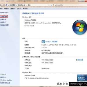

  1、在桌面右键点击“我的电脑”属性,进入“设备管理器”;

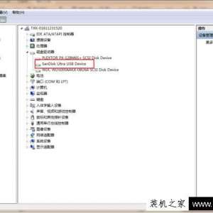

  2、接着设备管理器的界面中找到“磁盘驱动器”,点开时就可以看到你的U盘设备并且右键点击打开属性页面。

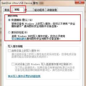

  3、打开属性页面年后,点击”策略“选项卡 此时你会看到一个单选设置“删除策略”。然后选择“快速删除”点击确定,之后你就可以直接U盘拔掉,而不需要安全删除了。
  4、当然也有用户会遇到“缓存写入错误”的情况,但没事遇到这种情况,也可以通过这种方法来解决!
  但是如果你想有更好的性能体验,也可以使用“更好的性能”但是实际使用体验并不理想。

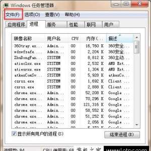

  以上就是关于U盘无法弹出的删除策略设置,不过小编还有一个方法,就是重启桌面,先将explorer.exe结束,然后点击窗口上方的“文件-新建任务”,然后再打开的创建新任务界面中输入“explorer.exe”,相对于以上步骤,反而麻烦些。
