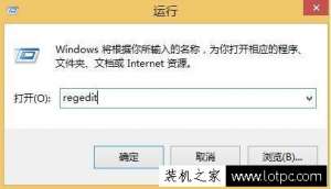

  1、使用电脑快捷组合键Win+R打开快速运行,接着输入“regedit”命令点击回车确定打开注册变编辑器,如下图所示:

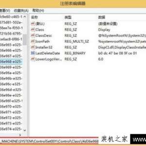

  2、打开注册表编辑器后,依照顺序展开HKEY_LOCAL_MACHINE\SYSTEM\ControlSet001\Control\Class\{4d36e968-e325-11ce-bfc1-08002be10318},如下图所示:
Win10电脑无法调节亮度怎么办 Win10系统不能调节屏幕亮度解决方法

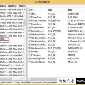

  3、接着展开在{4d36e968-e325-11ce-bfc1-08002be10318}子项中,有0000或0001的键值,你的是哪个就用鼠标点击选中哪个,比如小编的是0000,那么就单击选中它,如下图所示:

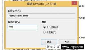

  4、点击展开后,接着在注册表右侧找到FeatureTestControl”,将其数值数据改为FFFF,更改完毕后按确定保存设置,如下图所示:
