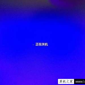

  多数时候我们比较关注开机速度,开机速度,一般来说电脑开机速度在20s-1分钟左右都是正常的,至于到底能有多快则取决于电脑与系统了,例如目前采用固态硬盘的超级本开机时间仅需要10s,甚至更快,这种开机速度算很快了,不过经常有朋友电脑关机有问题,但关机要好几分钟,那么电脑关机慢怎么办?下面家电维修技术论坛分享一下电脑关机慢的解决方法。
电脑关机慢怎么办?电脑关机慢的解决方法
  实际上关机速度与开机速度有一定的对应关系,而且如果关机速度很慢的话,也意味着电脑实际上是有问题的,多半是软件问题,硬件问题较少,具体下面可能的原因。
  1 、导致电脑关机慢也可能是电脑内部运行了太多后台程序导致的,由于电脑关机前要结束掉所有应用,所以如果某些后台程序过多也会在一定程度上影响关机速度。

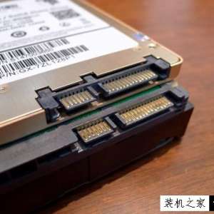

机械硬盘和固态硬盘
  最后大家还可以设置更合理的虚拟内存,比如虚拟内存最小值物理内存1.5-2倍,最大值为物理内存的2-3倍,这样也能在一定程度上提升系统的性能从而提升关机速度。

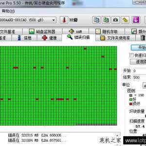

  如果以上方法依然无法解决电脑关机慢的话,建议大家重新安装系统,最好是将所有硬盘重新格式化分区,因为很多时候导致关机很慢跟磁盘有关系,重新分区格式化再做系统,此外如果关机还是慢的话,建议hd tune软件检测下机械硬盘是否有坏道,如果有坏道那么就要更换硬盘了。
电脑关机慢怎么办?电脑关机慢的解决方法
hd tune软件界面
