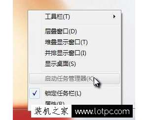

  经常使用电脑的朋友一定对Windows任务管理器不陌生,通过任务管理器我们可以查看当前电脑上正在运行的程序,以及CPU使用情况等,当程序出现无响应时可以使用任务管理器进行强制关闭。最近有用户反映Win7任务管理器打不开或被禁用怎么办,该如何解决呢?下面家电维修技术论坛小编来分享一下任务管理器被禁用解决方法,希望对大家有所帮助。
Win7任务管理器打不开或被禁用怎么办 任务管理器被禁用解决方法
  出现这种情况的原因一般是电脑启用了组策略上的“禁用任务管理器选项”,修改下就可以了。

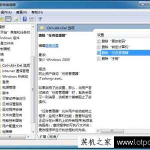

  2、依次展开到“用户配置--管理模板--系统--CTRL+ALT+DELE选项”,在右侧找到并双击打开“删除任务管理器”;

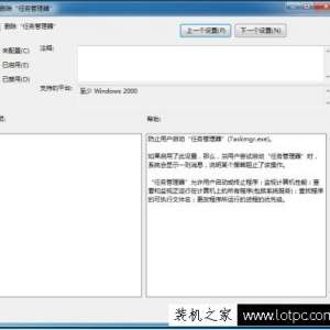

  3、将其设置为“未配置”或“已禁用”即可,然后查看任务管理器是否可以打开了。
