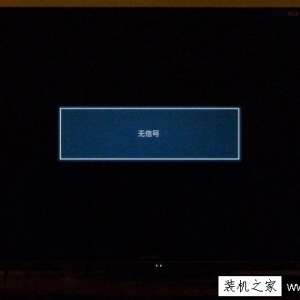

显示器黑屏无信号
  电脑开机黑屏的原因:
  1、显示器有问题,或者坏了(如果是无信号,请检查视频连接线)

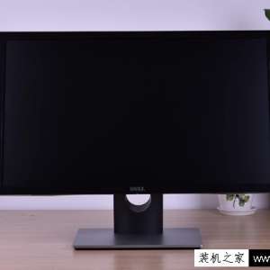

1、显示器问题
  显示器问题,先要确认是不是显示器坏了,可以单独打开显示器电源,看看是否正常。(条件允许的话,把显示器接上另外一台主机试试)
台式电脑开机黑屏怎么办 常见的电脑开机黑屏的原因分析及解决思路
  如果不行,那就是显示器坏了,换个显示器吧。

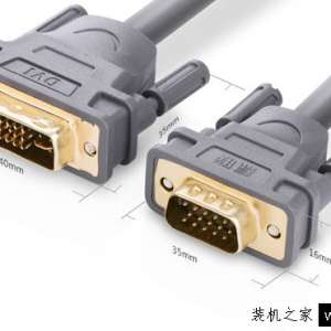

2、显示器连接线问题
  显示器视频连接线损坏的几率非常小,一般可以检查连接线是不是松了,或者接触不良。
DVI和VGA线示例

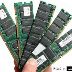

3、内存条问题
  内存条问题比较经常出现,包括:内存条脏了或者金手指氧化了。
  可以用橡皮擦对着内存条用力擦,特别是金手指部分,两边的金手指都要擦。

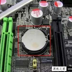

4、主板出现静电
  先把主机电源断电,然后找到主板上的这颗纽扣电池,拿出来,放置一分钟。然后装回去,开机。

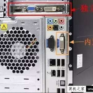

5、独立显卡问题
  独立显卡问题,如果自己主板有内置显卡的,先拆下独立显卡,然后把显示器连接线接在主板内置显卡上,试试开机。有独显的接到独显上,内置显卡屏蔽点不亮。
