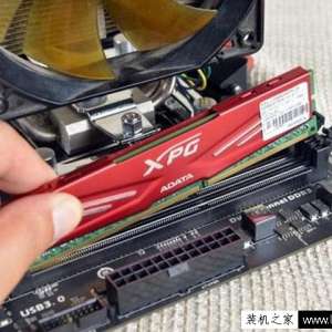

  1、内存条松动,其实解决客户电脑问题最多的就是内存条的问题了,电脑开机没反应,打开机箱,把内存条取下来,用橡皮或者纸箱板擦拭一下,然后将内存垂直放入卡位,这里需要注意,内存条两条金手指的长短不一样,需要对应插入。然后双手在内存的边缘均匀用力,听到“啪”的一声,两个卡子将内存咬住。这样内存就安装完成了。

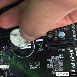

  2、电脑如果长时间不用或者有静电原由,都会使你的电脑出现无法开机的现象;你打开电脑侧盖,把主板上的电池扣下来,用电池去短接电池槽的两个接触点,对主板BIOS实行短路放电。

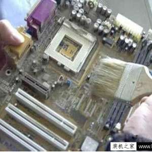

  3、当电脑无法开机时,尝试清理一下机箱内部的灰尘。通过灰尘是电脑最大的杀手,过多的灰尘可能导致电脑频繁死机,严重时可能会使电路短路,进而损坏电脑。
