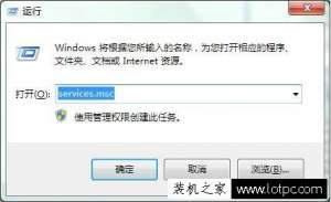

  1、使用电脑快捷组合建Win+R打开快速运行,输入“services.msc”命令后点击回车确定,如下图所示:
Win7电脑RPC服务器不可用怎么办 RPC服务器不可用解决方法

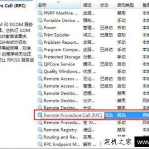

  2、点击后弹出服务窗口,在服务项中找到Remote procedure call (RPC)并双击将其打开,如下图所示:
  3、如果未开启则将其启动,并将其启动类型设置为“自动”,这样就可以解决rpc服务器不可用的问题了,如下图所示:
  通过以上操作即可解决RPC服务器不可用的问题!
