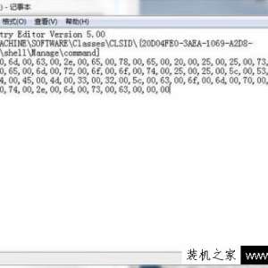

  1、在电脑桌面新建一个文本文档,然后将以下代码复制进文本文档内,如下:
Windows Registry Editor Version 5.00
[HKEY_LOCAL_MACHINE\SOFTWARE\Classes\CLSID\{20D04FE0-3AEA-1069-A2D8-08002B30309D}\shell\Manage\command]
@=hex(2):6d,00,6d,00,63,00,2e,00,65,00,78,00,65,00,20,00,25,00,25,00,73,00,79,\
00,73,00,74,00,65,00,6d,00,72,00,6f,00,6f,00,74,00,25,00,25,00,5c,00,53,00,\
59,00,53,00,54,00,45,00,4d,00,33,00,32,00,5c,00,63,00,6f,00,6d,00,70,00,6d,\
00,67,00,6d,00,74,00,2e,00,6d,00,73,00,63,00,00,00
Win7电脑出现未指定的错误怎么解决 解决Win7系统出现未指定的错误

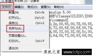

  2、完成后接着点击左上角文件,选择“另存为”,如下图所示:

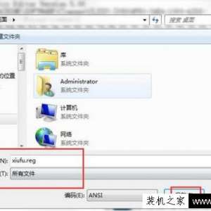

  3、接着在另存为界面选择位置,然后重命名文件夹,后缀为.reg,保存类型为所有文件,如下图所示:

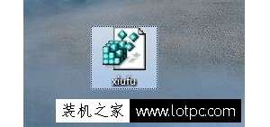

  4、接着回到电脑桌面,双击运行.reg文件即可,如下图所示:
  完成以上操作即可!
