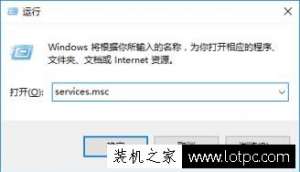

  1、按下Win+R键打开运行,输入services.msc,回车进入服务窗口;
Win10系统激活失败提示错误代码0xc004f074的解决方法

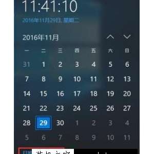

  3、点击桌面右下角的时间,再点击“日期和时间设置”;

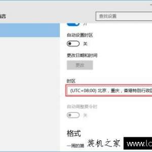

  4、将右侧时区下拉菜单设置为当前所在地区即可。
