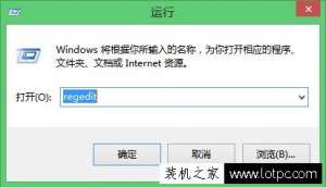

  1、首先按下Win+R组合键打开运行,输入regedit,点击确定;

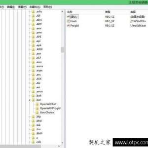

  2、在打开的注册表编辑器窗口中,依次展开到HKEY_CURRENT_USER\Software\Microsoft\Windows\CurrentVersion\Explorer\FileExts\.bat,删除除openwithlist 和 openwithprogids 这两项外的其他所有选项;
双击bat文件变成打开文本编辑器该如何解决
  3、将openwithlist 内的除默认以外的所有键值都删除,以及openwithprogids内的除默认和lnkfile以外的所有键值都删除。
