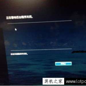

  虽然微软公司发布了更好用更稳定的win10系统,但是还有有不少小伙伴坚持使用着win7系统,坚守原因一是因为使用习惯,二是因为win7更稳定!Win7是微软公司在2009年10月发布,至今已快8个年头!在使用win7系统时,也难免遇到大大小小的问题,在使用过程中,有百分之八十的小伙伴会遇到的一个问题是win7在关机时总提示正在等待后台程序关闭!那么出现这个问题该如何解决呢?下面家电维修技术论坛就分享下Win7系统关机提示正在等待后台程序关闭解决方法。

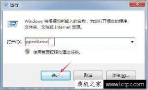

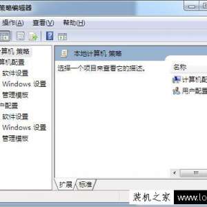

  1、使用电脑快捷组合键Win+R打开快速运行,输入“gpedit.msc”后回车确定调出本地组策略编辑器,如下图所示:

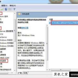

  2、调出策略组编辑器后,依次展开计算机配置-管理模板-系统-关机选项”,找到“关闭会阻止或取消关机的应用程序的自动终止功能”,双击打开,如下图所示:

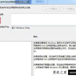

  3、接着在新弹出的窗口中选中“已启用”,接着点击确定完成,如下图所示:
