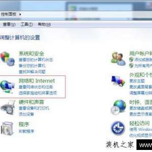

  1、在电脑桌面点击开始菜单,接着在右侧点击“控制面板”,如下图所示:
需要共享文档文件,但看不到局域网电脑该怎么办?
  2、打开后,接着选择点击网络和internet,如下图所示:

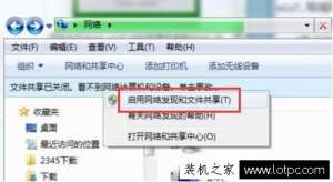

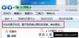

  3、点击后,在新打开的界面中,我们可以看到文件共享已关闭,如下图所示:
  点击这个选择启用网络发现和文件共享即可,如下图所示:
  4、点击启用后按F5刷新即可看到局域网中的其他电脑设备!
