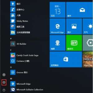

  1、点击左下角的“开始”菜单,选择“设置”选项,如下图所示:
Win10提示某个应用导致.html文件的默认应用设置出现问题解决方法

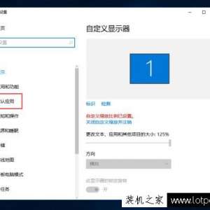

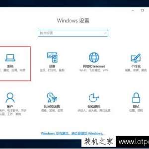

  3、在打开的设置界面中,我们点击选择“系统”模块。如下图所示:
Win10出现htm文件的默认应用设置问题该怎么办?

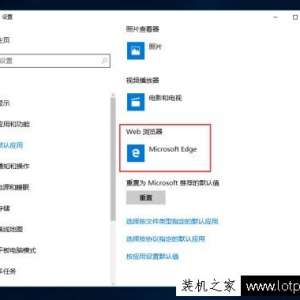

  5、接着我们可以在右侧拉下来,找到Web浏览器选项。如下图所示:

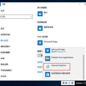

  6、点击“Web 浏览器”栏下的浏览器,弹出“选择应用”菜单,在里面点选你设置的默认浏览器即可。
