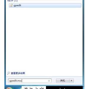

  1、按下Win+R组合键打开运行,输入gpedit.msc,点击确定;(或在搜索框中输入gpedit.msc,回车打开)
Win7系统电脑关机后总是自动还原系统设置解决方法

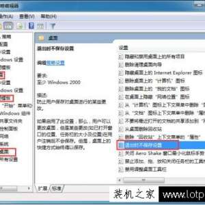

  2、接着在打开的本地组策略编辑器窗口中,依次展开到“用户配置--管理模板--桌面”,找到“退出时不保存设置”并双击选择打开;
如何解决电脑关机后总是自动还原系统设置问题

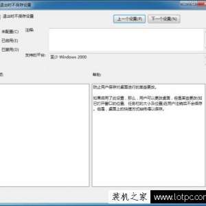

  3、然后将其设置为“未配置”或“已禁用”,点击确定保存。
