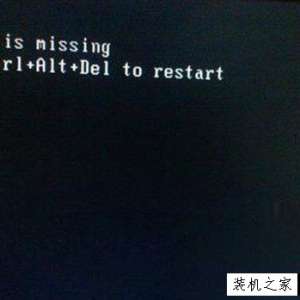

  电脑重装系统后开机时提示“BOOTMGR is missing,Press Ctrl+Alt+Del to restart”,每次都要按“Ctrl+Alt+Del”去进行修复后才能正常开机,出现这个问题的原因是“系统引导文件丢失”,因此每次都要手动去进行修复。那么重装系统后bootmgr is missing 怎么一次性解决呢?下面家电维修技术论坛小编来分享一下解决方法。

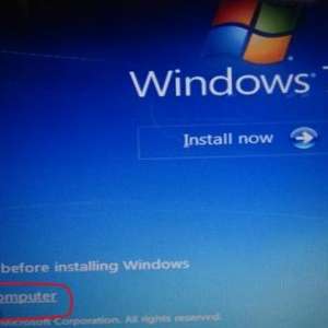

1、如果有系统安装盘将,光盘放入光驱中,设置系统从光盘启动。
2、进入到光盘启动项中,选择其中的【修复计算机】。
3、按照提示依次选择语言、时间、区域、输入法,并点击下一步。
4、在系统恢复选项窗口中,点击【命令提示符】。
5、输入BOOTREC /FIXMBR,然后按回车键。
6、输入BOOTREC /FIXBOOT,然后按回车键。
7、输入BOOTREC /REBUILDBCD,然后按回车键。

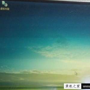

方法二:通过WinPE解决,这种方法可使用U盘来解决
  1、将系统光盘或U盘插入电脑,需要设置为从系统光盘(或U盘)启动,由于不同品牌主板或者不同品牌笔记本的启动快捷键不同,建议参考一下“如何进入u盘启动界面 U盘启动快捷热键大全”。
  2、进入到U盘启动界面,选择WinPE系统进入桌面之后,在桌面上选择 Window系统启动引导修复(NTBOOTautofix),点击修复C盘,自动修复完成重启。
重装系统后bootmgr is missing U盘怎么解决?
Window系统启动引导修复
  上面的文章就是家电维修网小编为您介绍的开机时提示“BOOTMGR is missing,Press Ctrl+Alt+Del to restart”的解决方法,以上方法建议使用方法二解决,切记,需要先将U盘制作为u盘启动盘,制作U盘启动工具有很多,比如大白菜、电脑店、U大师等。
