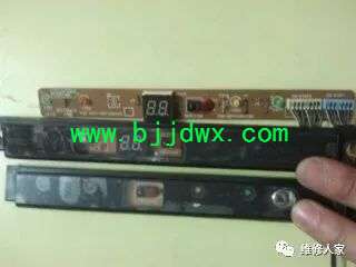

案例2:遥控器接收器故障
故障现象:遥控不开机。
先检查遥控器,用遥控器对准普通收音机,按遥控器上的任何键,收音机均有反映,说明遥控器属正常。再检查室内机主控板,打开室内机外盖,检查220伏输入电源及12伏与5伏电压均正常,用手动启动空调,空调能正常启动运转,说明主控板无问题。然后检查遥控接收器元器件,控制器接收回路上瓷片电容(103Z/50v)绝缘电阻只有几kΩ,质量好的瓷片电容应该在10000MΩ以上,漏电电流偏大而引起的遥控不接收。
解决措施:将103电容直接剪除或更换显示板。
经验总结:造成不接收遥控信号的原因很多,除上述电容漏电外,无件虚焊也会造成不接收,另外空调使用环境对遥控接收影响很大,当环境湿度高时,冷凝水在遥控显示板背部焊接点脚与脚凝结,线路板发霉,绝缘性能下降,焊点之间有漏电导致遥控不开机或遥控器失灵,清洁线路板,用吹风机干燥处理后,在遥控显示板背部焊接一层玻璃胶,遥控能够正常接收。用收音机AM档可检测遥控器是否发射信号,如手动开机后空调运行正常,可以排除主控板故障,由此可确定问题出在接收器,维修时不能简单地更换配件,尤其是短期内重复维修时,应仔细分析一下配件损坏原因。
