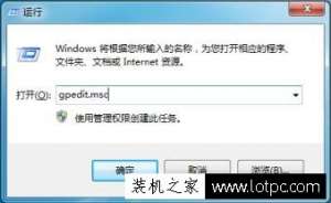

  1、首先点击开始菜单中的运行,或按下键盘上的Win键和R键来调出运行,输入gpedit.msc,回车打开组策略编辑器;
Win7系统关闭、禁用USB存储设备的方法

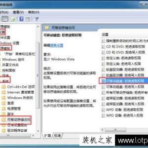

  2、在本地组策略编辑器窗口中,依次展开到“用户配置--管理模板--系统--可移动存储访问”,在右侧找到“可移动磁盘:拒绝读取权限”并双击打开;

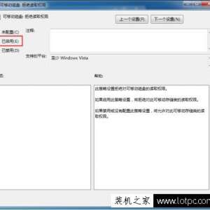

  3、将其设置为“已启用”,点击确定保存,这时U盘就无法访问使用了。
