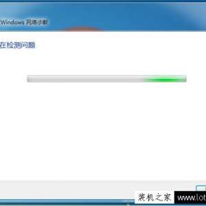

  二、通过电脑自带的网络诊断工具查找解决
  右键点击右下角的网络连接图标,选择“疑难解答”,弹出Windows网络诊断,会自动检测并尝试解决问题。

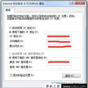

三、修改IP
  1、修改自己电脑IP的最后一位,有时候是因为IP冲突;

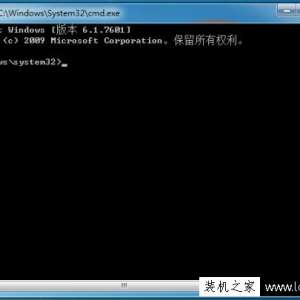

  2、点击开始按钮,在搜索框中输入cmd,右击选择以管理员身份运行;

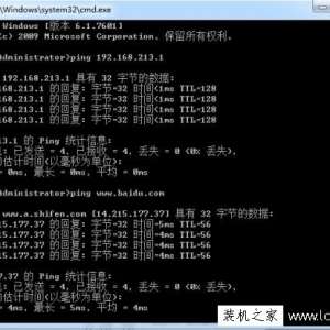

  四、查看网关
  1、在命令提示符窗口中ping一下网关IP;
  2、如果ping的通,就继续下一步,若不通则看看同一个局域网的其他人的电脑是否可以,如果可以,对比一下他人的IP再修改下自己的IP,最后一位不要相同;
  3、网关可以ping通,就ping一下常见的网站,如Ping www.baidu.com,若ping的通,那可能是你的浏览器问题;
