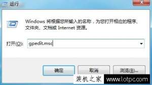

  1、按下Win+R组合键,打开运行窗口,输入gpedit.msc,点击确定;
安装补丁提示“安装程序错误,您没有许可来更新windows”解决方法

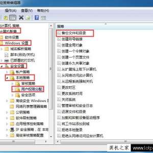

  2、在本地组策略编辑器窗口中,展开至“计算机配置》Windows设置》安全设置》本地策略》用户权限分配”,在右侧找到并双击打开“备份文件和目录”;

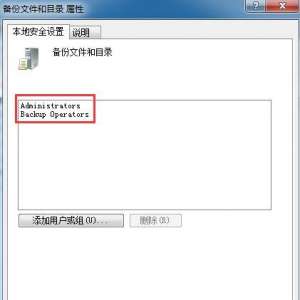

  3、在打开的窗口中,查看该选项下是否有以下账号,如果没有则添加上,之后重启计算机即可。
