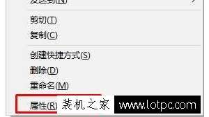

  1、在打开缓慢的文件上右键单击,选择属性;

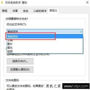

  2、切换至“自定义”项,在优化此文件夹的下拉菜单中选择“常规项目”,点击应用并确定即可。
