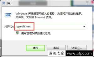

  1、按Win+R键,打开运行,输入gpedit.msc,点击确定;

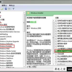

  2、在本地组策略编辑器窗口中,依次展开至“计算机配置》管理模板》Windows 组件》Windows Installer”,在右侧找到并双击打开“允许用户对安装进行控制”;

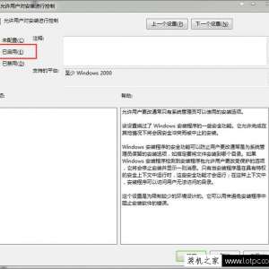

  3、设置为“已启动”,点击确定。(如已经是“已启用”,可先设置为“未配置”,确定退出后,再重新设置为“已启用”)
软件安装提示“安装过程出现错误,无法修改系统设置”的解决方法
  设置完成之后重启电脑,之后就可以安装软件了。
