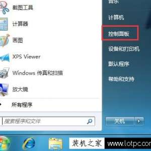

  1、点击开始按钮,选择控制面板;

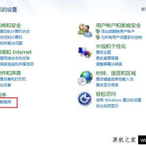

  2、将查看方式修改为类别,点击“卸载程序”;

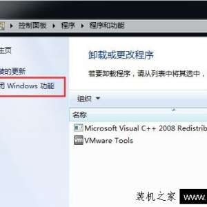

  3、然后点击左侧“打开或关闭Windows功能”;

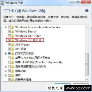

  4、在打开的Windows 功能页面中,找到并勾选“Windows小工具平台”,点击确定即可。
