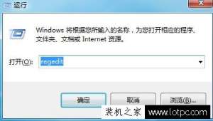

  1、按Win+R键,打开运行,输入regedit,点击确定打开注册表编辑器;

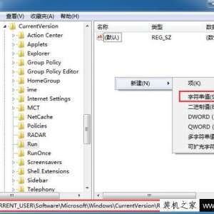

  2、展开至HKEY_CURRENT_USER\Software\Microsoft\Windows\CurrentVersion\Run,在右侧新建一个名为“systray.exe”的字符串值;

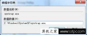

  3、双击打开该键值,将数值数值修改为“C:\Windows\System32\systray.exe”,点击确定;
