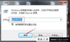

  1、首先按下快捷键“win+r”,打开运行页面,输入“gpedit.msc”命令,点击确定。

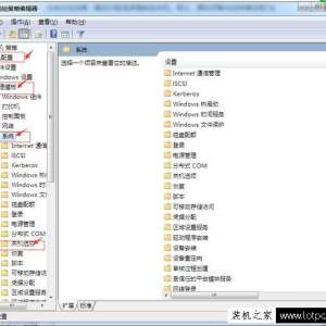

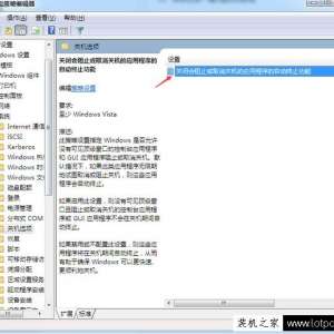

  2、确定后弹出“本地组策略编辑器”窗口,接着按序点击打开:“计算机配置-管理模板-系统-关机选项”,并直接双击“关闭会阻止或取消关机的应用程序的自动终止功能”。

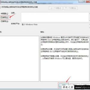

  3、在最后可以在窗口中,直接选择“已启用”,点击“确定”。
Win7系统电脑关机慢或卡在关机界面的解决方法
  设置之后,我们在电脑关机的时候不会出现慢或者卡在关机界面的情况了。
