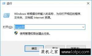

  1、按下Win+R键打开运行窗口,输入regedit,点击确定打开注册表编辑器;
Win10系统将时间显示方式恢复成Win7传统时钟显示界面的方法

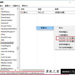

  2、依次展开到路径
HKEY_LOCAL_MACHINE\SOFTWARE\Microsoft\Windows\CurrentVersion\ImmersiveShell,在右侧新建一个DWORD(32位)值;

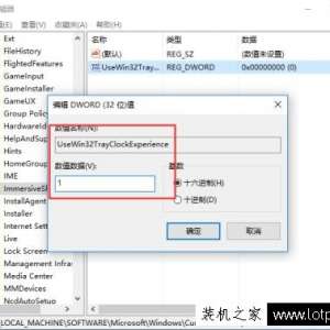

  3、重命名该键值为UseWin32TrayClockExperience,双击打开并将数据数值修改为1,确定保存;

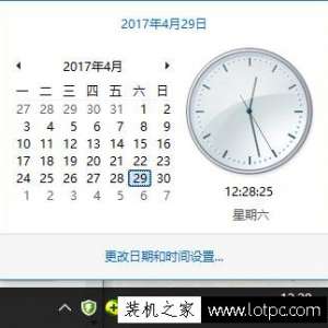

  4、重启电脑后点击右下角的时间,就可以看到变成了Win7系统的传统时间界面了。
