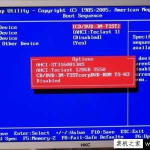

  通过排除法,顺利的排除了内存接触不良这个原因。因为这台主机使用了串口光驱,我试着把光驱接口拔开,之后电脑开机恢复正常。但是开关机几次之后,问题又出现了。然后进入BIOS,对光驱的启动顺序进行了设整,把光驱启动放到了第一位。之后也是先恢复正常,但是开关机几次之后,问题依旧出现。这说明不是串口光驱的问题。

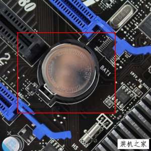

  根据小编经验,让这位网友把主板的BIOS进行一次放电还原了(在主机断电状态下,取出主板上的CMOS电池(纽扣电池),结果电脑主机恢复了正常了,一次即可开机。通过多次测试,现在一切正常。
电脑开机2次才能启动怎么办?电脑要开两次才能开机进系统解决方法
  看来”电脑要开两次才能正常进入系统“的问题,有时只是BIOS设置错误引起的,如果你的电脑出现了电脑开机2次才能启动的故障,不妨取出主板的CMOS电池,在放回去完成放电。
  如果你的电脑即使两次都开不了机,也建议你对主板CMOS电池进行放电试试,或者将内存拨开,取出内存将内存的金手指部分擦拭再安装回去试试,绝大数都是这个问题。
