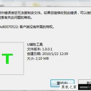

  我们在使用Win10系统的过程中,难免会遇到一些小问题,就在近期有一位网友称自己在复制或者粘贴文件的时候,系统会提示“错误0x80070522:客户端没有所需的特权”,该怎么解决这种问题呢?下面家电维修技术论坛分享一下Win10复制文件提示“错误0x80070522:客户端没有所需的特权”解决方法。

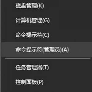

  2、进入安全模式之后,我们在桌面的“开始菜单”图标上单击鼠标右键,并选择【命令提示符(管理员)】,如下图所示;

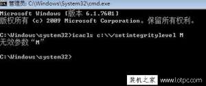

  3、我们在命令提示符框中输入命令“icacls c:\ /setintegritylevel M”,使用回车键确定;
  4、下面我们需要等待一分钟左右的时间,提示了“已成功处理一个文件”,我们重启进入系统即可解决这个问题。
