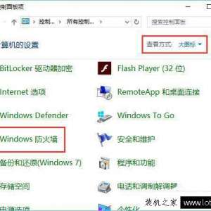

  1、首先我们按下键盘上的“Win+X”组合键,这时会弹出的菜单栏,我们点击【控制面板】或者在小娜搜索中直接搜索“控制面板”,将查看方式选择“大图标”,找到Windows防火墙并点击进入;

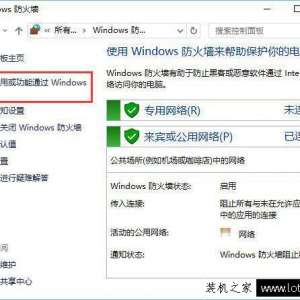

  2、在“windows防火墙”设置界面中,我们左侧栏中的【允许应用或功能通过Windows防火墙】;

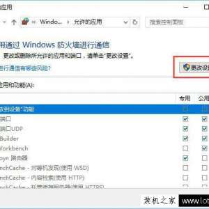

  3、在Windows防火墙 - 允许应用窗口中,点击:更改设置,如下图所示:

  4、再点击【允许其他应用(R)...】的按钮;

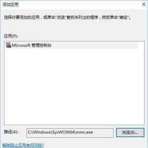

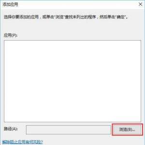

  5、我们需要添加应用程序的路径,点击“浏览” 按钮,如下图所示;
Windows10系统中打开控制台提示“管理员已阻止mmc.exe”解决方法

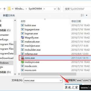

  6、我们需要找到路径:C:\Windows\System32 (64位系统定位到C:\Windows\SysWOW64),找到mmc.exe程序,找不到就在右上角搜索 mmc.exe 选中后点击打开;

  7、点击【添加】按钮,如下图所示;

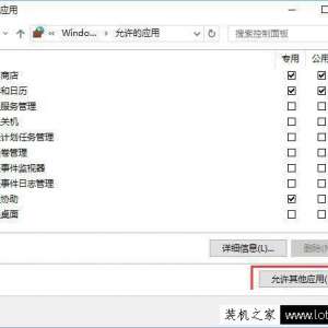

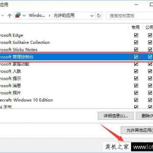

  8、这时mmc.exe已经添加到允许的应用和功能列表中,将“专用”和“公用”的复选框都勾选,点击确定保存。
